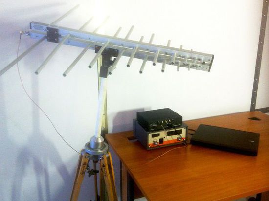

需要的设备:
一部插入耳机的苹果手机或者安卓手机
一台无线电发射机
无线电发射机发送的无线电波会悄无声息的触发苹果手机或者安卓手机(插入有麦克风功能的耳机)上的语音命令。耳机连接线充当无线电天线使用,以欺骗苹果用户或者安卓用户相信这些语音命令是来自于用户的麦克风。

安全研究员使用的有两种设备,一种小到可以装进一个背包中,但其能接受无线电波的距离在6.5英尺以内;另外一个配备了更大的电池,需要一辆面包车才能装下,可以接收16英尺以内的无线电波。
